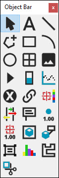

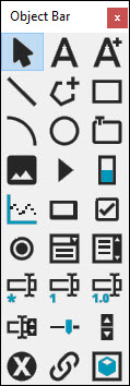

개체 바 는 다양한 개체를 템플리트 또는 개체에 삽입하고 컨트롤을 폼에 삽입할 수 있는 도구바이다. 사용자 지정 레이블, 보고서, 그리고 폼을 만들수 있도록 도와주기 위해 문자, 사진, 멀티미디어, 대화상자 컨트롤, 특별한 PC-DMIS 특정 개체, 그리고 다른 항목을 삽입할 수 있다.
이 바는 보고서 템플리트 편집기, 레이블 템플리트 편집기, 사용자지정 보고서 편집기, 폼 편집기와 같은 편집 환경을 입력할때마다 나타난다.
개체 바 는 각 수정 환경 당 이들 유형중에 한 유형이 된다:
보고서 템플리트 편집기
레이블 템플리트 편집기
사용자지정 보고서 템플리트
폼 편집기
Bitmap Object Analysis Object Pointer Object OLE Object Label Object GridControlObject Dimension Color Key Object TextReportObject CadReportObject ActiveX Object Ellipse Object Arc Object Pointer Object Text Object Line Object Leader Line Object Border Object
Bitmap Object Pointer Object OLE Object Label Object GridControlObject ActiveX Object Graph Object Gauge Object Ellipse Object Arc Object Pointer Object Text Object Line Object Leader Line Object Border Object Label Object Label Object
Bitmap Object Pointer Object OLE Object Label Object Label Object GridControlObject CadReportObject ActiveX Object Graph Object Gauge Object Ellipse Object Arc Object Pointer Object Text Object Line Object Leader Line Object Border Object Label Object Label Object Label Object Label Object
Spinner Object Slider Object Multi Edit Box Object Edit Long Box Object Edit Box Object Edit Double Box Frame Object Ellipse Object Arc Object Gauge Object Pointer Object Bitmap Object ActiveX Object Border Object OLE Object CadImageObject TextVar Object Line Object Leader Line Object Text Object Pointer Object Check Button Object Button Object Graph Object List Box Object Combo Box Object Radio Button Object
그 개체에 관한 정보를 보기위해 개체 바 의 위에 있는 개체 아이콘을 클릭한다.
