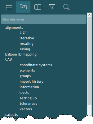

탐색 창의 색인 탭은 사전 정의된 키워드를 사용해서 항목을 검색할 수 있게 한다.
색인 탭을 사용하기 위해:
소프트웨어 내에서, 브라우저의 도움말 시스템을 사용하기위해 도움말 | 내용을 선택한다.
색인 탭이 아직 보여지지 않은 경우, 탭을 보여주기위해 확장 창 버튼 (
)을 클릭한다.
모든 키워드 색인 항목의 목록을 보기위해 색인 탭을 클릭한다.
필터 키워드 상자에 색인 용어를 입력한다. 입력할 때, 목록은 항목을 기반으로 동적으로 업데이트된다. 사용하고 있는 용어의 항목을 찾을 수 없다면, 다른 유사 단어를 사용해본다. 여전히 항목을 찾을 수 없는 경우, 검색 탭을 사용해본다.
보고자하는 항목을 찾을 때, 항목 창에서 관련 항목을 보기위해 색인 항목을 클릭한다.
필터 키워드 상자의 힌트:
항목에 연결되지 않은 색인 항목 위로 이동할 때, 도구모음은 색인 항목 이름과 함께 나타난다. 이들은 일반적으로 항목에 링크가 있는 하위 색인 항목을 보여주기위해 클릭할 수 있는 확장 가능한 항목이다.
항목에 링크가 있는 색인 항목 위로 이동할 때, 색인 항목은 밑줄이 그어져 있고, 색인 항목 이름과 함께 도구 설명이 나타나고 도움말 항목의 경로가 웹 브라우저 상태 바의 왼쪽 하단에 나타난다.
