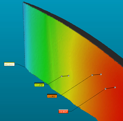

PC-DMIS가 주석 점을 측정하는 방법을 이해하기위해, PC-DMIS가 초기 클릭 지점, 부품 두께의 반대쪽 지점 및 그래픽 디스플레이 창에 연결선을 보여주도록 할 수 있다. 이것을 하기위해, 주석 반대 점 보여주기 표시란을 클릭한다.
CAD 및 그래픽 설정 대화 상자 (수정 | 그래픽 디스플레이 창 | OpenGL)에서 OpenGL 탭의 점구름 영역에서 주석 점의 크기와 연결선의 두께를 변경할 수 있다. 상세 정보는, PC-DMIS 핵심 문서의 "선호 설정" 장에서 "OpenGL 옵션 변경" 을 참조한다.
주석 반대 점 보여주기 표시란이 선택된 두께 컬러맵 예
