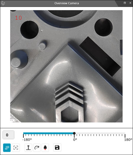

전체 뷰 카메라 대화상자
전체뷰 카메라 대화 상자는 센서에서 부품의 라이브 비디오 방송을 볼 수 있다.
전체 뷰 카메라 대화상자
이 상자는 이미지의 방향을 설정하거나 -180도에서 180도 사이의 방향 값을 설정하기위해 수평 슬라이더를 조정할 수 있다.
레이저 시작/중지 - 이 버튼은 레이저를 켜고 끈다.
시각적 가이드 켜기/끄기/동적 - 이 버튼은 다음의 옵션이 있는 드롭 다운 도구바를 보여준다:
드롭다운 도구바
A (끄기) - 이 버튼은 시각적 가이드를 끈다.
B (켜기) - 이 버튼은 시각적 가이드를 계속 켜져 있는 표준 모드로 설정한다.
C (동적) - 이 버튼은 시각적 가이드를 동적 모드로 놓는다. 시각적 가이드는 표준 또는 확장 FOV 옵션을 사용하는지 여부와 레이저 스캔 라인의 위치에 따라 깜박인다.
상세 정보는, "전체뷰 카메라 (OVC) 및 시각적 가이드"항목을 참조한다.
WDI 보여주기/숨기기 - 이 버튼은 센서에 수직인 표면까지의 거리를 나타내는데 사용되는 작업 거리 표시기를 보여주거나 숨긴다.
각도 보여주기/숨기기 - 이 버튼은 이미지에 적용된 센서 회전을 보여주거나 숨긴다.
프로브 팁 보여주기/숨기기 - 이 버튼은 이미지에서 센서를 보여주거나 숨긴다.
이미지 저장 - 이 버튼은 ~로 저장 대화 상자를 연다. 캡처한 이미지를 .bmp 파일로 저장하기위해 이 대화 상자를 사용할 수 있다.
