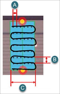

크로스라인 - 이 모드는 점을 수집하기 위해 지그재그 경로에서 ATS600 빔을 구동한다. 이 방법은 점 구름 단면을 만들려는 경우에 유용하다.
크로스 라인 라인 유형을 사용한 라인 스캔의 예
A = 점 간 거리
B = 선 간 거리
C = 선 폭
점구름 단면을 생성할 때 델타 값을 크로스 라인 너비 이내로 설정한다.
