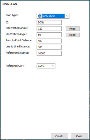

링 스캔 수행
최소 및 최대 수직 각도 내에서 360도 스캔 (링 또는 전체 반구형)을 수행하기위해 ATS600 링 스캔 기능을 사용한다.
링 스캔 대화 상자에서 링 스캔을 수행하고 링 스캔 명령을 만들기위해:
  1. 표면 프로브를 선택한다.
  2. 메뉴 (삽입 | 스캔 | 링 스캔)에서 링 스캔 대화 상자를 열거나 기록장치 측정 도구바에서 링 스캔 버튼을 클릭한다.
링 스캔 대화상자
  1. ID 필드에서 스캔 ID를 업데이트하거나 기본 이름을 사용할 수 있다. 이것은 PC-DMIS가 편집창에 보여주는 스캔 명령의 이름이다.
  2. 최대 수직 각도최소 수직 각도 값을 입력한다. 또한 기록장치에서 현재 각도를 읽기위해 해당 읽기 버튼을 클릭할 수 있다.
  3. 지점 간 거리 상자에 값을 입력한다. 이 값은 스캔 라인에서 연속된 두 점 사이의 최소 거리를 지정한다.
  4. 선간 거리 상자에 값을 입력한다. 이 값은 연속된 두 스캔 라인 사이의 최소 거리를 지정한다.
  5. 참조 거리 상자에 값을 입력한다.
PC-DMIS는 이 거리에서 얻을 수 있는 값으로 점 간 및 선 간 밀도를 계산하기위해 참조 거리 값을 사용한다. PC-DMIS는 참조 거리에 정의된 밀도를 달성하기 위해 "필요한"선과 점의 수를 계산한다.
예를 들어, 점 간 거리 (100), 선 간 거리 (100) 및 참조 거리 (10000)의 기본값을 유지하고 5000mm 거리에서 벽을 측정하는 경우, 밀도가 높아야한다.
  1. 참조 COP 목록에서 COP를 선택한다. 이것은 PC-DMIS가 스캔한 데이타를 저장하는 COP 이다. 목록에서 COP를 선택하지 않거나 아직 생성되지 않은 COP를 입력하면, PC-DMIS는 새 COP를 생성할지 묻는 메시지를 보여준다.
  2. 만들기를 클릭한다.
