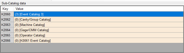

Q-DAS 구성기 응용 프로그램을 열때, 하위 카탈로그 데이타 영역은 데이타가 없다. 하위 카탈로그를 사용하기위해, 파일 | Q-DAS 데이타 파일 만들기 를 선택한다 그래서 Q-DAS 구성기가 열린 측정 루틴의 정보를 해당 영역으로 이동하게 한다.
측정 루틴의 서브 카탈로그 데이타가 서브 카탈로그 데이타 영역에 나타난다.
이 영역은 카탈로그 파일이 해당 K- 필드를 위한 하위 카탈로그를 정의하는 경우 하위 카탈로그를 선택할 수 있게 한다. 처음에는, 그것은 기본 하위 카탈로그를 보여준다. 하위 카탈로그에 대한 상세 정보는 Q-DAS 문서를 참조한다.
하위 카탈로그를 선택할 때, 측정 루틴 실행 중, K 필드를 위한 기록 필드는 이 하위 카탈로그 목록에 있는 선택 값만 보여준다. 카탈로그 파일에서 항목을 더이상 사용하지 않는 것으로 정의하면, 목록은 값을 보여주지 않는다.
해당 K- 필드의 이름과 번호를 보여주는 도구설명을 보여주기위해 K- 필드 값 위에 마우스 포인터를 배치할 수 있다.
키 K2062의 경우, 도구설명은 K0010 (기계 번호) 용 카탈로그를 보여준다고 가정한다. 이것은 K2062가 기계 번호인, K0010의 하위 카탈로그 값을 기록함을 나타낸다.
