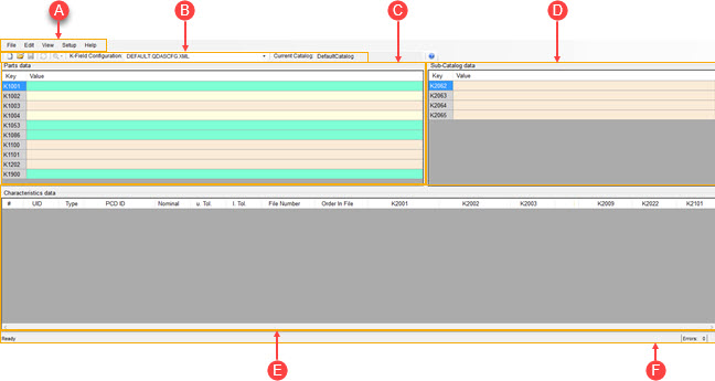

이 부분은 주 Q-DAS 구성기 인터페이스를 구성하는 사용자 인터페이스 요소를 설명한다.
Q-DAS 구성기 응용 프로그램을 열기위해, 작업 메뉴에서, Q-DAS 를 가리킨다음 구성기 열기 를 클릭한다.
Q-DAS 구성기 응용 프로그램
Q-DAS 구성기 응용 프로그램
  1. 메뉴 바 - 이 요소는 파일, 수정, 보기, 설정, 그리고도움말 메뉴 항목의 사용을 제공한다.
  2. 도구바 - 이 요소는 메뉴 바의 해당 옵션에 대한 사용을 제공한다.
  3. 부품 데이타 영역 - 이 영역은 측정 루틴의 헤더 데이타를 보여준다.
  4. 하위 카탈로그 데이타 영역 - 이 영역은 측정 루틴의 하위 카탈로그 데이타를 보여준다.
  5. 특성 데이타 영역 - 이 영역은 측정 루틴의 측정 데이타를 보여준다.
  6. 상태바 - 이 요소는 다양한 상태 메시지를 보여준다.
PC-DMIS 에서 측정 루틴을 위한 Q-DAS 데이타 파일을 만든 후 부품 데이타특성 데이타 영역에 정보가 나타난다.
