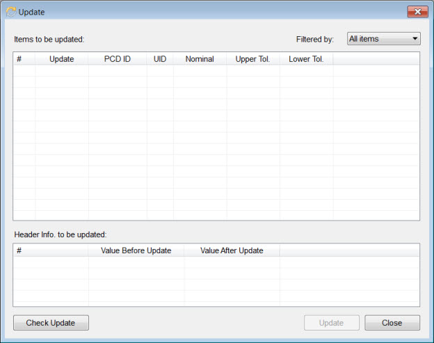

  3. Q-DAS 구성기 에서, 업데이트 대화상자를 열기위해 파일 | 업데이트 를 선택한다.
업데이트 대화상자
업데이트 대화상자

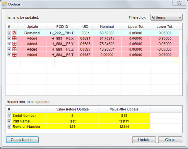

  1. 업데이트 확인 을 클릭한다. Q-DAS 구성기는 측정 루틴을 읽는다, 변경 사항을 결정하고, 변경 사항을 대화상자에 보여준다. 처리 시간은 측정 루틴의 크기에 따라 다르고 달라진다.
  2. 변경 사항을 필터하기위해, 필터 기준 목록에서 원하는 옵션을 선택한다: 모든 항목, 추가된 항목, 제거된 항목 또는 수정된 항목.
그런다음 업데이트 열은 업데이트의 유형을 보여준다. PC-DMIS 헤더의 변경 사항은 업데이트 될 헤더 정보 영역에 나타난다.

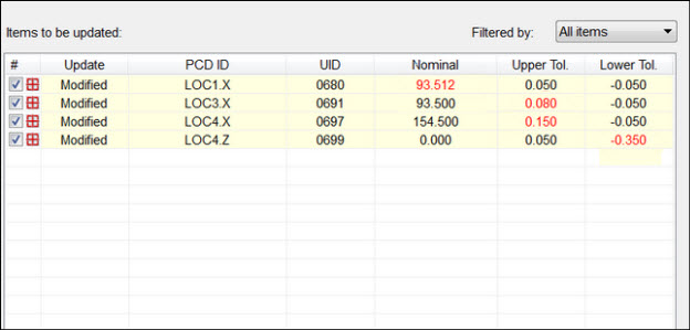

수정한 값은 빨간색으로 나타난다.
수정된 값의 예
수정된 값의 예
