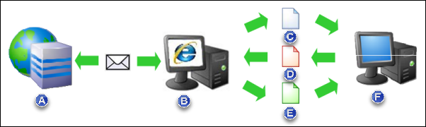

脱机转移和激活许可证过程概述
(A) - Hexagon Manufacturing Intelligence 许可证服务器
(B) - 使电脑联网
(C) - 打开文件
(D) - =请求文件
(E) - 反应文件
(F) - 目标电脑
