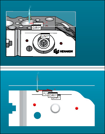

从图形项目工具栏点击显示安全平面图标(
),将安全平面实现为半透明图像。您的安全平面应该类似于以下:
在图形项目工具栏上,再次点击显示安全平面图标(
)以隐藏安全平面。安全平面仍然在那里,只是隐藏起来了。
