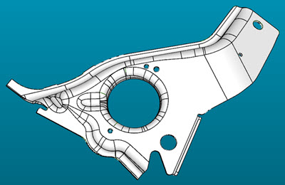

Chapa metálica: Seleccione esta opción para las piezas de chapa metálica que tienen principalmente superficies de forma libre.
Ejemplo de pieza de chapa metálica para UniScan

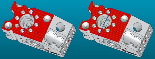

Casilla de verificación y cuadro de entrada Dividir líneas: Si selecciona esta casilla de verificación e introduce un valor, las rutas de escaneado se dividen cuando la distancia entre dos puntos consecutivos es mayor que este valor. Este valor debe reflejar el tamaño mínimo del orificio que la ruta de escaneado debe omitir. Cuando se hace clic en una superficie, este campo se inicializa con el tamaño del orificio más grande, de haberlo.
Ejemplo en el que se muestra la opción Dividir líneas activada (izquierda) y desactivada (derecha)

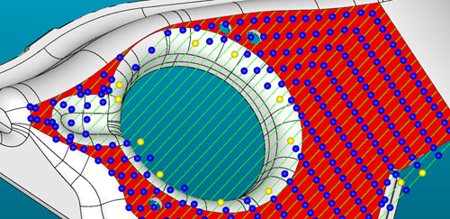

Los puntos de control de color amarillo que figuran en esta imagen son los puntos de control a los que PC-DMIS asigna una velocidad más alta cuando realiza el UniScan:
Ejemplo de puntos de control de color amarillo a los que puede aplicar una velocidad de escaneado más alta con la opción Velocidad en vacíos
