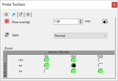

La ficha Propiedades del escaneado del láser define cómo adquiere PC-DMIS los datos del escaneado e indica si aparecen o no en la ventana gráfica las líneas de escaneado y las visualizaciones de los elementos.
Mostrar/ocultar haces: Este botón alterna la visualización de los haces láser en el modelo de pieza. Haga clic en este botón para permitir que los haces del escaneado se muestren en tiempo real en la ventana gráfica. PC-DMIS limita la aparición de los haces en la ventana gráfica a la distancia del valor nominal del elemento más el valor de Sobre escaneado. El software utiliza el valor Sobre escaneado para controlar la cantidad de recorte y la visibilidad del haz. El gráfico siguiente proporciona un ejemplo del modo en que aparecen estos haces.

Puede pasar por alto las limitaciones con las flechas hacia arriba y hacia abajo o introducir valores en los cuadros. No obstante, la máquina rechaza los valores que no son válidos y obliga a utilizar un número válido.
Más:
Frecuencia sensor
Solap. fila
Sobre escan.
Expos.
Nube de puntos
Ganancia (para sensores HP-L-10.6 y HP-L-20.8)
Estados de zoom de escaneado (para sensores HP-L)
