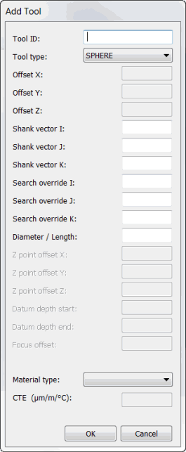

El cuadro de diálogo Añadir herramienta le permite guardar datos que describen las herramientas de cualificación. A cada herramienta se asigna un número de ID en secuencia.
Una vez definida una nueva herramienta, PC-DMIS inserta en la lista Lista de herramientas disponibles, que se encuentra en el cuadro de diálogo Medir sonda.
Debe definir al menos una punta de sonda antes de poder medir una herramienta de calibración.
Para añadir una herramienta a la lista Lista de herramientas disponibles, seleccione el botón Añadir herramienta para abrir el cuadro de diálogo Añadir herramienta.

ID de herramienta: En este cuadro escriba el nombre a la herramienta que se está definiendo.
Tipo de herramienta: Seleccione el tipo de herramienta de calibración que utilizará. Algunos elementos están disponibles para selección solamente si se utiliza un sistema de sondeo específico:
ESFERA
ESFERA(BRAZO 2)
POLIÉDRICO
POLIÉDRICO(BRAZO 2)
ANILLO
ANILLO(BRAZO 2)
Las herramientas de anillo se utilizan solamente con los sistemas de sondeo de visión. Consulte la documentación de PC-DMIS Visión para obtener información acerca de cómo utilizar esta herramienta para calibrar.
Offset X, Y, Z: Estos valores de X, Y y Z definen la ubicación de la herramienta de calibración expresada en coordenadas de máquina. Para volver a calibrar una punta, resalte la entrada deseada en la opción Lista de puntas activas. Proceda a utilizar el botón Medir para calibrar la punta de sonda. (Consulte el tema "Vista previa de la configuración de la sonda").
Vector vástago I, J, K: Estos valores definen el vástago de la herramienta. PC-DMIS emplea estos valores durante la calibración para evitar colisiones con el vástago.
El elemento A corresponde al vástago de la herramienta esférica
Buscar sobrescribir I, J, K: Estos cuadros definen un vector que PC-DMIS utiliza para determinar el orden óptimo para medir todas las puntas. Esto está activado cuando se selecciona la casilla de verificación Orden de calibración definido por el usuario en el cuadro de diálogo Utilidades de sonda. Para obtener más información, consulte "Casilla de verificación Orden de calibración definido por el usuario".
Diámetro / Longitud: Este cuadro muestra el diámetro o longitud de una herramienta de calibración esférica.
Las opciones Offset X punto Z, Offset Y punto Z, Offset Z punto Z, Inicio profundidad dátum, Fin profundidad dátum y Offset de enfoque solamente se activan si se está ejecutando PC-DMIS Vision. Consulte la documentación de PC-DMIS Vision para ver la descripción de esos elementos.
Tipo de material: Esta lista contiene tipos de material estándar. Cuando selecciona un material, su coeficiente de expansión térmica (CTE) aparece en el cuadro CTE.
