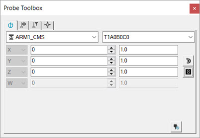

Herramientas de sonda: Ficha Posición de sonda seleccionada
Las opciones disponibles en cada ficha de Herramientas de sonda dependen del sensor configurado para el sistema. Por ello, las imágenes de Herramientas de sonda y las descripciones relacionadas que figuran en esta sección de la documentación de PC-DMIS Láser podrían no coincidir con lo que puede verse en PC-DMIS.
Desde PC-DMIS 2019 R2, PC-DMIS no es compatible con el sensor láser Perceptron. Aunque sigue siendo posible instalar PC-DMIS 2019 R2 y versiones posteriores, PC-DMIS muestra un error si intenta ejecutar rutinas de medición que utilizan el escáner Perceptron. Para obtener más información, póngase en contacto con el departamento de soporte técnico.
La opción de menú Ver | Otras ventanas | Herramientas de sonda muestra Herramientas de sonda. En Herramientas de sonda verá diversos parámetros de sensor láser que se utilizan para obtener los puntos de datos que las rutinas de medición necesitan.
La licencia LMS o la mochila deben contener la opción láser, y debe trabajar con un sensor láser compatible para poder acceder a las fichas relacionadas con el láser de Herramientas de sonda.
Herramientas de sonda contiene los parámetros láser en estas fichas:

Posición de sonda
Propiedades del escaneado del láser
Propiedades de filtrado del láser
Propiedades de la zona de recorte del láser
Extracción de elemento
Creación de varios enfoques automáticos láser
La lista anterior contiene todas las fichas que pueden aparecer en Herramientas de sonda. Las fichas que aparecen dependen del sensor existente en el sistema. Si las funciones de una ficha no son aplicables al sensor del que dispone, esa ficha no está disponible.
