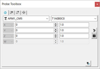

프로브 도구 상자: 위치 프로브 탭이 선택됨
프로브 도구 상자 탭에서 사용 가능한 옵션은 시스템에 구성된 센서에 따라 다르다. 이 때문에, PC-DMIS 레이저 문서의 이 부분에 있는 개별 프로브 도구 상자 이미지 및 관련 설명이 PC-DMIS에서 보는 것과 일치하지 않을 수 있다.
