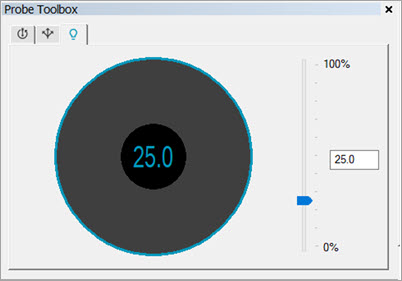

조명 설정
프로브 도구 상자 또는 라이브 뷰 오버레이에서 조명 설정을 정의할 수 있다. 이것을 하기위해, 필요에 따라 조명 탭의 슬라이더 또는 라이브 뷰 오버레이를 사용한다.
표면 지형 센서용 프로브 도구 상자의 조명 탭
또한 라이브 뷰 도구바에서 조명 설정을 조정할 수 있다. 도구바 옵션에 대한 설명을 포함하는 라이브 뷰 컨트롤에 대한 상세 정보는, "라이브 뷰 컨트롤"을 참조한다.

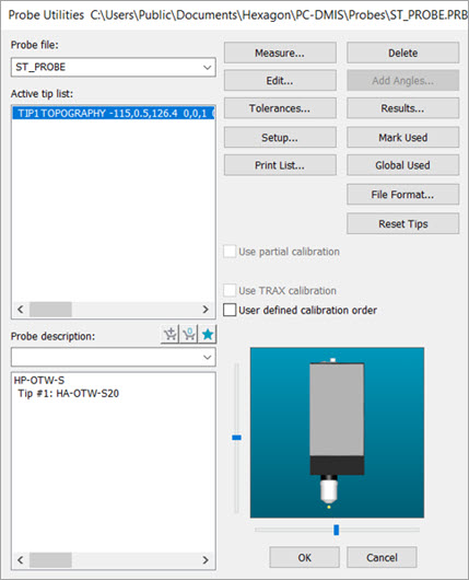

지형 센서 정의
PC-DMIS에서 지형 센서를 정의하기위해:
  1. 프로브 유틸리티 대화 상자(삽입 | 하드웨어 | 프로브)를 열고 프로브 파일 목록에서 지형 센서를 선택한다. 센서를 정의하는 방법에 대한 상세 정보는, PC-DMIS 핵심 문서의 "프로브 정의" 부분을 참조한다.
프로브 유틸리티 대화 상자 - 선택한 지형 센서 프로브 파일
  1. 지형 센서 파일을 선택하거나 프로브 설명 영역에서 만든 후 편집 버튼을 클릭한다.

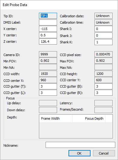

지형 센서에 대한 프로브 데이타 편집 대화 상자
  1. 설정이 올바른지 검토한다. 이 대화 상자에 대한 상세 정보는, PC-DMIS 핵심 문서의 "프로브 데이타 편집" 부분을 참조한다. 종료하기위해 그리고 변경 사항을 저장하기위해 OK 클릭하거나 저장하지 않고 대화 상자를 닫기 위해 취소를 클릭한다.
