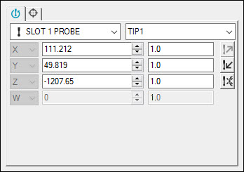

Använda dialogrutan Mätstrategier
Välj Visa | Övriga fönster | Mäthuvudsverktyg. Dialogrutan Mäthuvudsverktyg öppnas:
Mäthuvudsverktyg för ett brytande mäthuvud
Fyll i egenskaperna på de två flikar som visas:
– På den här fliken kan du växla mellan befintliga konfigurerade mäthuvuden och mätspetsar, visa det aktuella mäthuvudets nuvarande position, öppna Koordinatvisningsfönstret och ta bort tagna mätpunkter från mätpunktsbufferten.
Mätområden – På den här fliken kan du visa mätpunkterna som användes för att mäta elementet, samt XYZ-värdena för varje mätpunkt.

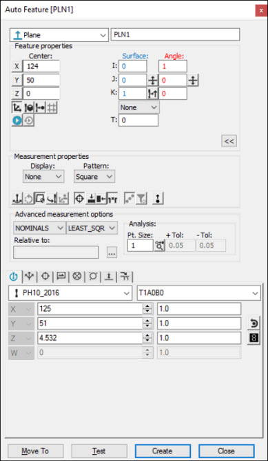

Använda Mäthuvudsverktyget inbäddat i dialogrutan Autoelement
Öppna dialogrutan Autoelement. Om du vill ha hjälp med, se "Infoga autoelement".
Välj autoelement för den mätstrategi som du vill använda.
Klicka på knappen >>. Området Mätegenskaper, området Avancerade mätalternativ och Mäthuvudsverktyg (med extra flikar i den nedre delen av dialogrutan) öppnas.
Exempel på dialogrutan Autoelement
Alternativen i områdena Mätegenskaper och Avancerade mätalternativ beskrivs inte i den här dokumentuppsättningen. Eftersom många av dessa alternativ är gemensamma för olika konfigurationer av PC-DMIS finns denna information i grunddokumentationen om PC-DMIS. Läs kapitlet "Skapa autoelement" i grunddokumentationen om PC-DMIS, om du vill ha ingående information om alternativen i dessa områden.
Mäthuvudsverktyg visas i den nedre delen av dialogrutan och visar flikarna för standardmätstrategin i PC-DMIS. Flikarna och alternativen för standardmäthuvud av brytande typ i dialgorutan Autoelement inkluderar ytterligare flikar. Exempel:

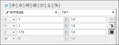

Fliken
Position - På den här fliken kan du växla mellan befintliga konfigurerade mäthuvuden och mätspetsar, visa det aktuella mäthuvudets nuvarande position, öppna Koordinatvisningsfönstret och ta bort tagna mätpunkter från mätpunktsbufferten.
