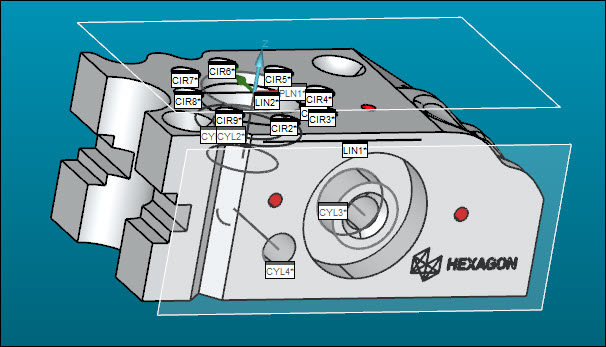

  3. Klicka en gång till på ikonen Visa säkerhetsplan () för att visa säkerhetsplanen. De bör se ut så här:
Andra säkerhetsplan
