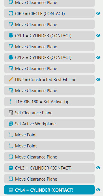

Välj Visa | Översiktsläge för att placera Redigeringsfönstret i översiktsläget.
Utgå från Redigeringsfönstret och välj CYL3, säkerhetsplanet under det och CYL4:
Klipp ut och klistra in följande tre kommandon så att de är under det andra VIA/PUNKT-kommandot.
Kontrollera ditt arbete. Den sista delen av Redigeringsfönstret från CIR9 och nedåt ska se ut så här:
Välj Visa | Kommandoläge för att återställa Redigeringsfönstret i kommandoläget.
