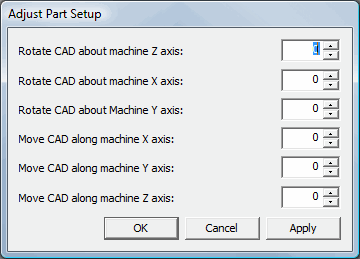

Dialogrutan Justera detaljläge
Du kan använda den här dialogrutan för att rotera eller flytta CAD i inkrement runt och längs med maskinens X-, Y- och Z-axlar.
Om du ska rotera CAD står värdena för vinkelgrader. Värdet 360 har samma effekt som 0.
Om du ska flytta CAD står värdena för de måttenheter som används i mätrutinen. T.ex. skulle värdet för två (2) innebär således två (2) tum eller två (2) millimeter, beroende på vilken måttenhet som används i mätrutinen.
Så här justerar du CAD längs med eller runt en axel:
Klicka på motsvarande ruta.
Ange ett nytt värde. Justeringen visas dynamiskt i Grafikfönstret.
Klicka på OK för att acceptera värdena och stänga dialogrutan.
Den här justeringen behålls, såvida du inte importerar detaljens CAD-modell på nytt.
