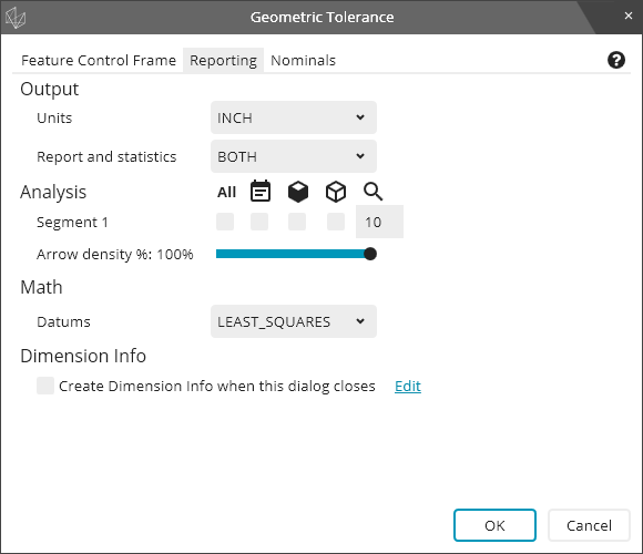

Fliken Rapportering i dialogrutan Geometrisk tolerans innehåller flera alternativ för att styra hur PC-DMIS utvärderar och rapporterar beräkningarna. Fliken Rapportering ser ut så här:

Området Utdata på fliken Rapportering innehåller följande två listrutor:
Enheter - Här kan du välja att rapportera resultat i antingen tum eller mm, oavsett utvärderingarna i ditt detaljprogram.
Rapport och statistik - Här kan du välja om du vill skicka resultatet till RAPPORTEN, STATISTIKEN, BÅDA eller INGEN.

Med området Analys på fliken Rapportering kan du styra alternativen för textanalys och grafisk analys. Det finns en rad med kryssrutor för varje segment av kommandot för geometrisk tolerans. Till exempel ser området Analys med två segment ut så här:
Ikonen ovanför varje kolumn med kryssrutor är en etikett för typen av analys som kolumnen med kryssrutor styr:
- Välj eller avmarkera det här alternativet för att markera eller avmarkera hela raden med kryssrutor.
- Slår textanalys på eller av. Vila pekaren över ikonen för att visa en hjälptext om att den är för textanalys i rapporten.
- Slår grafisk CAD-analys på eller av. Vila pekaren över ikonen för att visa en hjälptext om att den är för grafisk CAD-analys.
- Slår grafisk rapportanalys på eller av. Vila pekaren över ikonen för att visa en hjälptext om att den är för grafisk analys i rapporten.
De numeriska värdena under ikonen är pilmultiplikatorerna för varje segment.
Under alla kryssrutor för segmentanalys finns ett skjutreglage för piltätheten.

Med området Beräkning på fliken Rapportering kan du styra beräkningsalternativen för utvärdering av den geometriska analysen. Området Beräkning kan se ut ungefär så här:
Listan Referenser styr referensberäkningen. Den är tillgänglig när en eller flera referenser har ytdata. Information om beräkningsalternativen och vad de gör finns i "Så här beräknas och används referenser i PC-DMIS".
Listan Ingående element styr beräkningen som används för att lösa storlekstoleranser och/eller skapa det toleranssatta elementet från det ingående elementet. Den är tillgänglig när de ingående elementen har ytdata och antingen (a) det finns en storlekstolerans eller (b) det toleranssatta elementet skiljer sig från det ingående elementet. Detaljerad information alternativens innebörd finns i "Härleda det toleranssatta elementet" and "Utvärdera storlek med kommandot Geometrisk tolerans".
Listan Toleranszon (ej i bild) styr beräkningen som används för att optimera det toleranssatta elementet in i toleranszonen. Den visas för form- och profiltoleranser utan en referens. Detaljerad information om alternativens innebörd finns i följande ämnen:

Området Storlek på fliken Rapportering är tillgängligt för de flesta element. Där kan du styra om lokala storlekar ska rapporteras. Det kan se ut så här:
Alternativet Lokal storlek är antingen eller AV. Det är tillgängligt för ingående element som har ytdata, om det finns en storlekstolerans. Mer information finns i "Utvärdera storlek med kommandot Geometrisk tolerans".
För andra element, som till exemple linjeprofil, ändras området Storlek till området Arbetsplan där du kan välja arbetsplanet från listan. Det kan se ut så här:

Området Utvärderingsinfo på fliken Rapportering ser ut så här:
Om du markerar kryssrutan infogar PC-DMIS ett kommando för utvärderingsinfo i mätrutinen efter kommandot för geometrisk tolerans. Klicka på Ändra till höger om kryssrutan för att ändra alternativen för kommandot för utvärderingsinfo.
