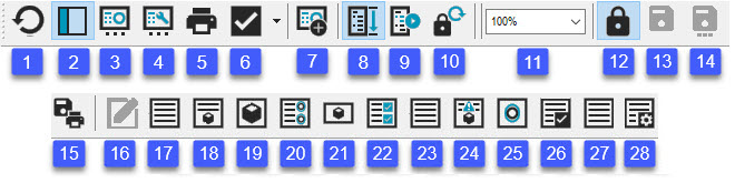

Rapportfönstret innehåller verktygsfältet Rapportlist med följande funktioner:
Rita om rapporten – Ritar om och uppdaterar rapporten med de senaste ändringarna. Om du ändrar den aktuella rapportmallen, etikettmallen eller anpassade rapporten eller om mätrutinen ändras kan du klicka på ikonen för att rapporten ska ritas om och uppdateras med den ändrade mallen eller med nya data från mätrutinen.
Förhandsgranskningsfönster - Öppnar och stänger ett fönster med miniatyrbilder så att du kan förhandsgranska rapporten. Varje bild i fönstret motsvarar en sida i rapporten. Mer information finns i "Arbeta med förhandsgranskningsfönstret" i det här kapitlet.
Dialogrutan Rapportmallar – Öppnar en dialogruta där du kan hantera mallar och välja en mall som ska användas för att skapa rapportutskriften. Mer information finns i "Tillämpa eller ta bort en rapportmall".
Välj anpassad rapport - Visar en dialogruta där du kan skapa en ny tom anpassad rapport eller öppna en befintlig anpassad rapport. Mer information finns i "Skapa anpassade rapporter".
Skriv ut rapporten – Skriver ut rapporten baserat på de utdatainställningar som har definierats för Rapportfönstret. Mer information om hur du definierar utdata finns i "Ställa in utskriftsalternativ och skrivare för Rapportfönstret" i kapitlet "Använda grundläggande filalternativ".

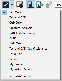

Ange den aktuella rapporten som standardrapport – Anger den aktuella mallen på skärmen som ny standardmall för mätrutinen. Den definierade standardrapportmallen används automatiskt när du vid senare tillfällen öppnar mätrutinen. Den ursprungliga standardrapporten är TEXTONLY.RTP.
Med den nedrullningsbara menyn bredvid ikonen kan du ange en standardrapport utan att den först måste laddas. Här visas alla sparade rapportlayouter.
När du ska ange en rapport som standardrapport väljer du alternativet i den här listan. En bock bredvid objektet visar att det är den nya standardrapporten. Den för närvarande inlästa rapporten markeras med fet stil.
Ett exempel visas i bilden ovan där standardrapporten TextOnly.rtp är markerad med en bock och den aktuella rapporten CADOnly.rtp är markerad med fet stil.
Om du väljer Ingen standardrapport visas inget i Rapportfönstret nästa gång du läser in mätrutinen och öppnar Rapportfönstret.

Lägg till en mall i verktygsfältet – Sparar rapportmallen eller den anpassade rapporten och en ny ikon för den sparade rapporten
visas i verktygsfältet med samma namn som mallen eller den anpassade rapporten till höger om standardrapportikonerna. Om du klickar på den tillagda ikonen används den sparade mallen eller anpassade rapporten automatiskt i Rapportfönstret för visning av din rapport.

Lås rapport – Låser Rapportfönstret så att inga ändringar kan göras av rapporterna i fönstret. När du klickar på den här ikonen sparas dessutom följande i PC-DMIS:
Tillfälliga ändringar som du har gjort
Listan Utför
Typen av rapportläge som har använts (Rapportläge eller Rapportläge för senaste körning)
Du kan återställa den sparade informationen genom att klicka på ikonen Visa senast sparade rapport.
Ikonens symbol ändras till "intryckt" för att visa att den är låst:
När fönstret är låst ändras dessutom muspekaren till den här symbolen varje gång du flyttar musen över fönstret för att indikera att rapporten är låst och inte kan ändras:
Du kan fortfarande bläddra i, skriva ut och vissa objekt i Rapportfönstret men du kan inte göra några ändringar i rapporten förrän du låser upp fönstret igen genom att klicka på ikonen.
Spara - Sparar den ändrade anpassade rapporten med samma namn. Den här knappen aktiveras i PC-DMIS när du övergår i redigeringsläget med Redigera rapport nedan.
Spara som - Sparar den anpassade rapporten med ett nytt namn. Den här knappen aktiveras i PC-DMIS när du övergår i redigeringsläget med Redigera rapport nedan.
Spara/Skriv ut rapporten - Öppnar dialogrutan Rapportutskrift där du kan skriva ut rapporten till en fil i något av formaten .pdf, .rtf eller .txt, eller skicka den till standardskrivaren.
