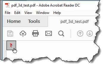

Öppna den exporterade PDF-filen inuti en Adobe-visare som stöder 3D-innehåll. Om du inte har aktiverat 3D-innehåll måste du först ange filen som betrodd.
Använd knappen Alternativ för att lita på filen.
När detta har gjorts klickar du på det röda frågetecknet för att öppna CAD-modellen.
