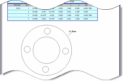

Definiera "snabba" snittprofiler
Det kanske enklaste sättet att använda snittprofiler är att "snabbt" definiera dem direkt i Rapportfönstret i slutrapporten. Gör så här:
  1. Högerklicka i Rapportfönstret. En snabbmeny öppnas.
  2. Välj menyalternativet Lägg till objekt på sidan | Snittprofil.
  3. Klicka och dra en ruta med den storlek som du vill ha på snittbilden direkt i Rapportfönstret. När du släpper musknappen öppnas dialogrutan Inställningar, beskärning.
  4. I dialogrutan definierar du snittprofilen enligt beskrivningen ovan. Snittprofilen infogas i Rapportfönstret.
Exempel på snittprofil
