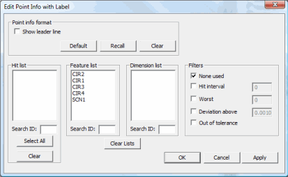

SelectPointInfo - Den här egenskapen öppnar dialogrutan Redigera punktinformation. Med den här dialogrutan kan du skapa punktinformationsrutor inuti objektfönstret för AnalysisWindow. Den här dialogrutan finns i två versioner, beroende på om du har definierat en etikettmall i egenskapen PointInfoLabel eller inte.
Om du inte har gjort det visas standarddialogrutan Redigera punktinformation:
Dialogrutan Redigera punktinformation
Om du har gjort den här definitionen visas en annan dialogruta som skiljer sig något från standardrutan, Redigera punktinformation med etikett:
Dialogrutan Redigera punktinformation med etikett
Dessa dialogrutor liknar varandra, men om du har definierat en etikett kan du bara välja att dölja eller visa stödlinjer i området Punktinfoformat. Detta beror på att du inte kan använda andra objekt tillsammans med en anpassad etikettmall. Mer information om de tillgängliga alternativen i dessa dialogrutor finns under "Infoga rutor med punktinformation" i kapitlet "Infoga rapportkommandon".
