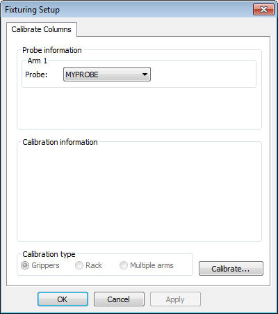

Öppna fliken Kalibrera pelare i dialogrutan Fixturinställning med menyalternativet Åtgärder | Kalibrera/ändra | Fixturer.
Dialogrutan Fixturinställning - fliken Kalibrera pelare
Med fliken Kalibrera pelare kalibreras fixturkomponenter. Kalibreringsprocessen etablerar läget för de olika objekten som är del av ditt flexibla fixtursystem.
Endast gripdonskalibrering är tillgänglig.
Gripdonskalibrering liknar mäthuvudskalibrering men resulterar i att centrumpunkten av volymen inuti gripdonet där pelarsfären ryms letas upp.
Den här fliken är separat från de övriga flikarna som finns i dialogrutan Fixturinställning.
