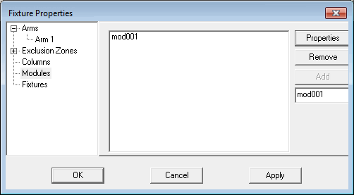

Dialogrutan Fixturegenskaper - Hålgrupp
Öppna egenskaperna för en modul genom att klicka på Egenskaper eller välja modulen från alternativträdet i sidofältet.
Gör så här för att definiera en ny modul:
  1. Skriv in ett namn i rutan till höger om dialogrutan. Knappen Lägg till blir inte tillgänglig förrän du skriver in ett namn i rutan.
  2. Klicka på Lägg till för att lägga till en modul med detta namn i modullistan.
  3. Välj den nyss tillagda modulen i modullistan.
  4. Definiera dess egenskaper genom att klicka på Egenskaper. Information om en moduls egenskaper finns i "Modulegenskaper".
Ta bort moduler från listan genom att välja en eller flera moduler och klicka på Ta bort.
