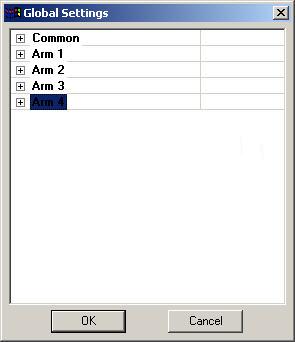

Utgå från programmet Fixtursysteminställning och klicka på Inställningar för att öppna dialogrutan Globala inställningar.
Dialogrutan Globala inställningar
Objekten under Gemensamma representerar de gemensamma inställningarna relativt det angivna systemet. Inställningarna under varje arm rör endast den armen.
Expandera alternativträdet genom att klicka på + bredvid alternativet Gemensamma eller klicka på den specifika armen. Ändra värdena för de globala inställningarna genom att klicka i värderutan och ändra till det önskade värdet.
När du är nöjd med inställningarna ovan klickar du på OK för att stänga dialogrutan Globala inställningar.
