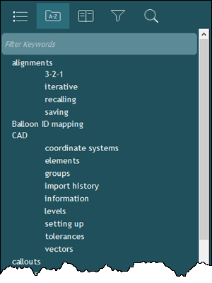

Fliken Index i hjälpfilen
Med fliken Index på navigeringsfönstret kan du söka efter ämnen med fördefinierade nyckelord.
Så här använder du fliken Index:
Välj Hjälp | Innehåll i programvaran för att öppna hjälpsystemet i din webbläsare.
Tryck på Expandera (
) för att visa flikarna om inte fliken Index redan visas.
Klicka på fliken Index för att visa en lista med alla nyckelordsindexposter.
Skriv in en möjlig indexterm i rutan Filtrera nyckelord. När du skriver uppdateras listan dynamiskt baserat på din inmatning. Om det inte går att hitta ett ämne med denna term kan du försöka använda ett liknande ord. Om du fortfarande inte hittar ett ämne kan du prova att använda fliken Sök.
När du hittar ämnet du vill visa klickar du på indexposten för att visa det associerade ämnet i ämnesfönstret.
Tips om rutan Filtrera nyckelord:
När du vilar musen över indexposter som inte är linkade till ett ämne visas en hjälptext med indexvärdenamnet. Dessa är vanligtvis expanderbara poster som du kan klicka på för att visa underordnade indexposter med länkar till ämnen.
När du vilar muspekaren över en indexpost med en länk till ett ämne blir indexposten understruken, en hjälptext visas med indexpostens namn och sökvägen till hjälpämnet visas i det nedre vänstra hörnet av webbläsarens statusfält.
