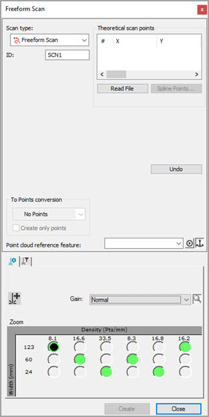

Dialogrutan Friformsscan
Metoden Friformsscan definierar en scankörväg som inte är begränsad till att följa en viss regeluppsättning. Du kan definiera scankörvägen så att den rör sig i alla riktningar inklusive att den går tillbaka och korsar sig själv.
Skapa en friformsscan
  1. Aktivera CNC-läget i PC-DMIS.
  2. Välj menyalternativet Infoga | Scan | Friform. Dialogrutan Scan visas med Friformsscan valt i listan Typ av scan.
  3. Du måste definiera scanvägen. Det gör du genom att använda alternativet Läs fil eller metoden Manuella punkter.
  4. Du kan ta bort enskilda punkter om du vill. Ta bort dem genom att markera dem en i taget i området Teoretisk väg och trycka på tangenten Delete på tangentbordet.
  5. För fem eller flera Teoretiska punkter använder du alternativet Spline-pktr för att bättre definiera vägen.
  6. Gör vid behov ytterligare ändringar av scanåtgärden.
  7. Skriv in ID:t för punktmängdsobjektet som ytdatan ska skickas till i rutan Referenselement för punktmängd.
  8. Utgå från listan Mätpunktstyp och välj Ytpunkt om du vill omvandla scandata till laserkommandon för ytpunkt. Dessa kommandon infogas i Redigeringsfönstret i PC-DMIS när du klickar på Skapa.
