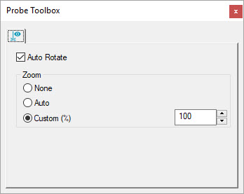

Detta görs med kryssrutan Rotera automatiskt och alternativet Zooma på fliken Visning av laserscan på Mäthuvudsverktyg (Visa | Andra fönster | Mäthuvudsverktyg).
Mäthuvudsverktyg - fliken Visning av laserscan med alternativen Rotera automatiskt och Zooma automatiskt markerade
Alternativen Rotera automatiskt och Auto i avsnittet Zooma är markerade som standard i PC-DMIS.
Kryssrutan Rotera automatiskt - Om du markerar den här kryssrutan roteras punktmängden automatiskt i Grafikfönstret baserat på laserlinjens riktning. Rotationen sker även när du inte scannar. På detta sätt kan scanlinjen på detaljen orienteras innan scanpasseringen startas. Om alternativet är avmarkerat sker ingen rotation i Grafikfönstret under laserscanningen.

Anpassad (%) - Om du markerar det här alternativet kan du ange ett procenttal för zoomningen. 100 % innebär att zoomfaktorn anges utifrån den verkliga detaljstorleken (förhållandet 1:1). Sätt procenttalet för zoomning till ett större värde för en närbild av scanningen, eller ett mindre värde för att visa mer av punktmängden i en reducerad storlek. Till exempel är halva storleken 50 %.
Mäthuvudsverktyg - fliken Visning av laserscan med alternativen Rotera automatiskt och Anpassad (%) zoomning
