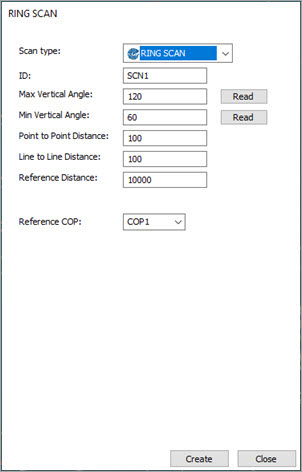

Gör följande för att utföra en ringscanning från dialogrutan Ringscan och skapa kommandot Ringscan:
  1. Välj ett ytmäthuvud.
  2. Öppna dialogrutan Ringscan från menyn (Infoga | Scan | Ringscan) eller klicka på Ringscan från verktygsfältet Tracker-mätning.
Dialogrutan Ringscan
  1. Uppdatera ID:t för din scanning i fältet ID eller använd standardnamnet. Det här är namnet på scanningskommandot som visas i Redigeringsfönstret i PC-DMIS.
  2. Skriv in värden för Max. vertikal vinkel och Min. vertikal vinkel. Du kan även klicka på knappen Läs för respektive värde för att läsa in den nuvarande vinkeln för trackern.
  3. Skriv in ett värde i rutan Punkt-till-punk-avstånd. Det här värdet anger det minsta avståndet mellan två punkter i följd på en scanlinje.
  4. Skriv in ett värde i rutan Linje-till-linje-avstånd. Det här värdet anger det minsta avståndet mellan två punkter i följd på en scanlinje.
  5. Skriv in ett värde i rutan Referensavstånd.
PC-DMIS använder värdet för Referensavstånd för att beräkna tätheten för punkt-till-punkt och linje-till-linje som det värde som kan uppnås vid det här avståndet. Antalet linjer och punkter som "krävs" för att uppnå tätheten definierad för Referensavstånd beräknas av PC-DMIS.
Om du till exempel behåller standardvärdena för Punkt-till-punkt-avstånd (100), Linje-till-linje-avstånd (100) och Referensavstånd (10000), och du mäter en vägg vid avståndet 5 000 mm ska du ha en högre densitet.
  1. Välj en punktmängd från listan Referenspunktmängd. Det här är punktmängden där PC-DMIS lagrar scannad information. Om du inte väljer en punktmängd från listan eller om du anger en som ännu inte är skapad, så visas ett meddelande i PC-DMIS med en fråga om du vill skapa en ny punktmängd.
  2. Klicka på Skapa.
