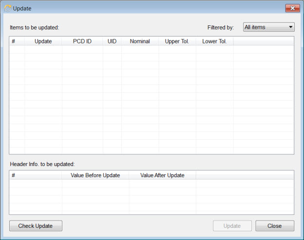

  2. Öppna dialogrutan Q-DAS-konfigurator genom att välja menyalternativet Åtgärder | Q-DAS | Öppna konfigurator.
  3. Utgå från Q-DAS-konfigurator och välj Arkiv | Uppdatera för att öppna dialogrutan Uppdatera.
Uppdatera dialogrutan
  1. Klicka på Kontrollera uppdatering. Q-DAS-konfigurator läser in mätrutinen, fastställer ändringarna, och visar ändringarna i dialogrutan. Bearbetningstiden varierar och beror på mätrutinens storlek.

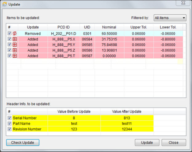

  2. När du ska filtrera ändringarna, välj önskat alternativ i listan Filtrerad av : Alla objekt, Tillagda objekt, Borttagna objekt, eller Ändrade objekt.
Kolumnen Uppdatera visar sedan typ av uppdatering. Ändringarna i rubriken på PC-DMIS visas i området Rubrikinfo som ska uppdateras .
Ex. på Uppdatera dialogrutan
Ex. på uppdatera dialogrutan

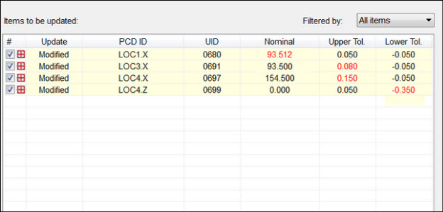

De värden du ändrade på visas i rött.
Exempel på ändrade värden
  1. Om du vill visa data för ett objekt innan den ändrades i mätrutinen eller togs bort från mätrutinen, ska du högerklicka på det ändrade eller borttagna objektet i området Objekt som ska uppdateras . En snabbmeny öppnas med ett alternativ Lokalisera . När du klickar på detta alternativ, markeras objektet i Området egenskapsdata .
  2. Välj de objekt som måste uppdateras och klicka sedan på Uppdatera för att slutföra processen.
Uppdateringsprocessen infogar objekten i uppmätt ordning i Q-DAS-datafil.
