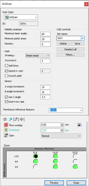

Bir tarama gerçekleştirmek için şu adımları izleyin:
  1. UniScan iletişim kutusunu (Ekle | Tarama | UniScan) açın.
  1. Tarama özelliklerinde gerekli değişiklikleri yapın. UniScan iletişim kutusu özellikleriyle ilgili ayrıntılar için bkz. "UniScan İletişim Kutusunun Açıklaması".
  2. Taramak istediğiniz yüzeyleri seçin veya iletişim kutusundaki Set adı listesinden set adını seçin.
  3. Seçilen yüzeyler üzerinde bir tarama analizi gerçekleştirmek için Önizle düğmesini tıklatın. PC-DMIS tarama analizini bitirdiğinde, PC-DMIS tarama ayrıntıları hakkında bir mesaj görüntüler ve sizden taramayı oluşturmanızı ister.
  4. Taramayı oluşturmak için Evet'i veya iletişim kutusuna dönmek için Hayır'ı tıklatın. Evet'i tıklatırsanız, PC-DMIS, Düzen penceresinde tarama komutunu oluşturur ve Grafik Görüntüleme penceresi taramayı seçilen yüzeylerde gösterir.

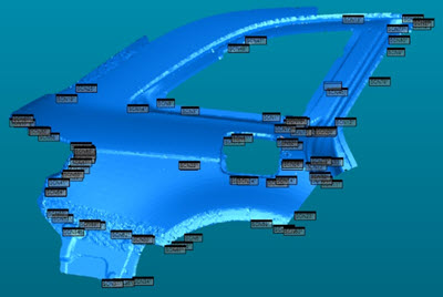

Tarama analizi tamamlandıktan sonra ancak tarama oluşturulmadan önce UniScan örneği

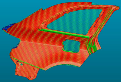

Tarama oluşturulduktan ve yürütüldükten sonra UniScan örneği
