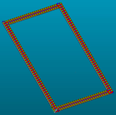

Bu görüntüdeki sarı denetim noktaları, PC-DMIS'in UniScan gerçekleştirirken daha hızlı bir hız atadığı denetim noktalarıdır:
Boşlukta hız seçeneğiyle daha hızlı bir tarama hızı uygulayabileceğiniz sarı denetim noktaları örneği
