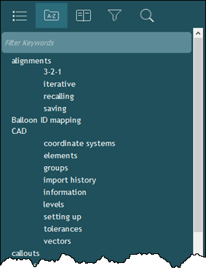

Navigasyon bölmesindeki Dizin sekmesi önceden tanımlanmış anahtar sözcüklerle konuları aramanızı sağlar.
Dizin sekmesini kullanmak için:
Yazılımınızın içinden, tarayıcınızdaki Yardım sistemine erişmek için Yardım | İçindekiler öğesini seçin.
Dizin sekmesi henüz görüntülenmiyorsa sekmeleri görüntülemek için Bölmeyi Genişler düğmesini (
) tıklatın.
Tüm anahtar sözcük dizin girişlerinin bir listesini görmek için Dizin sekmesini tıklatın.
Filtre Anahtar Sözcükleri kutusunda olası dizin terimlerini deneyin. Yazdıkça liste girişinize bağlı olarak dinamik güncellenir. Kullandığınız terim için bir başlık bulamazsanız, farklı fakat benzer bir kelime kullanmayı deneyin. Hala bir konu bulamıyorsanız Arama sekmesini kullanmayı deneyin.
Görüntülemek istediğiniz konuyu bulduğunuzda Konular Bölmesinde ilgili konuyu görmek için dizin girişini tıklatın.
