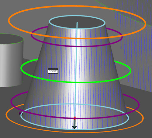

Laser sensörü koninin uzunluğu boyunca tarar. Koninin vektörünün yönünde hareket eder. Lazerin bu vektöre hemen hemen dik olması gerekir.
1 - Özelliğin vektörü.
2 - Özelliğin tarama çizgileri ve lazer şeritleri özelliğin vektörüne diktir.
3 - Tarama yönü özelliğin vektörünü takip eder
Tesastar mil ile bir özelliğin lazer taramasını yaptığınızda, en iyi tarama yönü özelliğin vektörü boyunca veya ona dik olabilir. Ancak bu, kafanın şeridin oryantasyonuna dik bir yönde taramanıza izin veren bir açıyla dönme yeteneğine bağlıdır.
