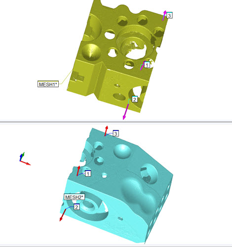

Noktaların iki ağın geçici ayrılmış ekran görünümü, Grafik Görüntüleme penceresinde görüntülenir. Hizalamanın yapıldığını görmeniz için bu görünümü kullanabilirsiniz. Referans aşağı açılır listesinden Referans noktası olarak kullanılan ilk Ağı seçin.
Ağdan ağa hizalamayı gösteren bölünmüş ekran görünümü
Değiştirmek için farenizi kullanın ve Nokta Eşlemelerini oluşturmak için her görünümü gerektiği gibi yönlendirin.

Üst üste binen alanda ağların her birinde istenen nokta sayısını (en az üş eş) tıklatın. İki ağın üst üste binen alanında YALNIZCA noktaları tıklatın.
Ağların çakışan alanın çevresinde ne kadar fazla nokta alırsanız o kadar iyi hizalama elde edersiniz. Yaklaşık hizalamayı oluşturmak için Hesapla'yı tıklayın.
