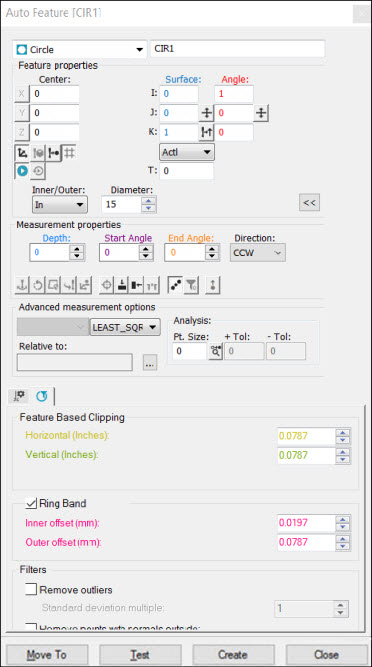

Otomatik Özellik iletişim kutusu - Daire
Bir lazer otomatik dairesi oluşturmak için:
Otomatik Özellik iletişim kutusuna erişin ve Daire'yi seçin.
Şunlardan birini yapın:
Daireye bir konum ve vektör vermek için CAD üzerinde tıklatmalar gerçekleştirin. Sonra, manuel olarak kalan bilgi varsa girin.
Grafik Görüntüleme penceresinden, makineyi daire konumuna taşımak için Lazer sekmesini kullanın. Sonra, Özellik Nitelikleri alanından Makineden Nokta Oku
öğesini tıklatın. Çap, derinlik ve diğer parametreler gibi kalan bilgiler varsa bunları el ile girin.
X, Y, Z, I, J, K, çap, derinlik ve diğer parametreler için tüm kuramsal bilgileri el ile girin.
Prob Araç Kutusu sekmelerinde gerekli bilgileri girin. Bilgileri girmek için Lazer Tarama Özellikleri, Lazer Filtreleme Özellikleri ve Lazer Kırpma Bölgesi Özellikleri sekmeleri arasında geçiş yapın.
İsterseniz özelliği test etmek için Test düğmesini tıklatın.
UYARI: Bunu yaptığınızda, makine hareket eder. Yaralanmamak için makineden uzak durun. Donanımın zarar görmesini önlemek için makineyi daha düşük bir hızda çalıştırın.
Oluştur düğmesini ve sonra Kapat'ı tıklatın.
Şimdilik, lazer sensörlerle yalnızca iç daireleri (delikler) ölçebilirsiniz.
