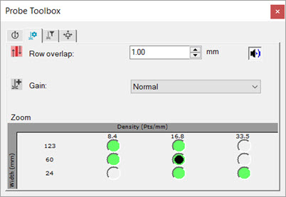

Lazer Prob Araç Kutusu: Lazer Tarama Özellikleri sekmesi
Prob Araç Kutusu - Lazer Tarama Özellikleri sekmesi
Lazer Tarama Özellikleri sekmesi PC-DMIS'in taramadan gelen verileri nasıl alacağını ve tarama çizgilerinin ve özellik görselleştirmelerinin Grafik Görüntüleme penceresinde görünüp görünmeyeceğini tanımlar.
Şeritleri Göster/Gizle - Bu düğme, parça modelindeki lazer şeritlerinin görünümleri arasında geçiş yapar. Lazer tarama şeritlerinin Grafik Görüntüleme penceresinde gerçek zamanlı olarak görünmesine izin vermek için bu düğmeyi tıklatın. PC-DMIS, şeritlerin Grafik Görüntüleme penceresinde görünme şeklini özellik nominalinin mesafesine artı Fazla Tarama değerine göre sınırlar. Kırpma miktarını ve şeridin görünürlüğünü denetlemek için yazılım Fazla Tarama değerini kullanır. Aşağıdaki grafikte bu şeritlerin nasıl görüneceğine dair bir örnek verilmiştir.

Ses AÇIK/KAPALI - Bu düğme sesi açar ve kapatır. Bkz. "Ses Olaylarını Kullanma".
Görselleştirme Araçları AÇIK/KAPALI - Bu düğme, renkli görselleştirme araçlarının görünümleri arasında geçiş yapar. Daha fazla bilgi için "Görselleştirme Araçlarını Anlama" konusuna bakın.
Ayrılan Noktaları Göster/Gizle - Bu düğme, geçerli ayarları temel alarak özellik çıkarma motoruna geçecek olan bu noktaların görüntülenmesini açar ve kapatır.
Probu Başlat - Bu düğme, yaklaşık 15 saniye süren ve yalnızca Portable yapılandırmaları için kullanılabilen lazeri başlatır. Lazeri başlatıncaya kadar lazerle hiçbir şey yapamazsınız.
Projektör: Bu düğme yalnızca manuel kollarda V5 Perceptron probları için kullanılabilir. Parça üzerinde parlayan ve hedef üzerindeki artı işareti gibi hareket eden yansıtılan bir kırmızı ışıklı kılavuz açmak için bu düğmeyi tıklatın. Probu parçaya veya parçadan uzağa doğru hareket ettirdikçe, probun lazer tarama çizgisi bu hedef boyunca hareket eder. En iyi sonuç için, lazerin tarama çizgisinin bu hedefin orta çizgisiyle hizalı olması gerekir. Bu esas olarak tarama çizgisi göstergesi ile aynı amaca hizmet eder ve parçayı ölçerken probu ideal yükseklikte tutmanıza yardımcı olur. Bu yalnızca manuel uygulamalarda çalıştığından, Otomatik Özellik iletişim kutusu içinde Prob Araç Kutusu'nu kullanırsanız PC-DMIS bu simgeyi devre dışı bırakır.

OtoYakınlaştırma AÇIK/KAPALI - Bu düğme, lazer OtoYakınlaştırma işlevini açar veya kapatır. Taramayı her başlattığınızda, OtoYakınlaştırma, gelen verileri göstermek için Grafik Ekranında lazer verilerini içeren görüntüyü dinamik olarak boyutlandırır, döndürür, yakınlaştırır ve pan yapar.
Yukarı ve aşağı oklarla sınırları geçersiz kılabilir veya kutulardan herhangi birine bir değer girebilirsiniz. Ancak, makineniz geçersiz değerleri reddeder ve bunları geçerli bir sayı olmaya zorlar.
