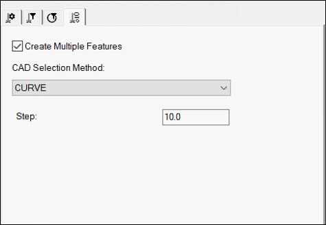

Birden Fazla Özellik Oluştur - Birden fazla özellik oluşturmak için modelde eğrileri seçmek için bu onay kutusunu seçin. Yüzey Noktası özellikleri için bunun yerine yüzeyler seçilir. Aşağıdaki uyarıyı unutmayın:

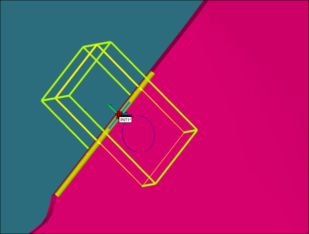

PC-DMIS'in eğri üzerinde oluşturduğu ilk nokta, eğrinin kendisinin başlangıç noktasına göre Yatay Kırpma değeri artı Aralayıcı değerine eşit bir mesafede. Bu, PC-DMIS'in istenen eğriden ilk noktayı çıkarmaması için bilerek yapılır. Örnek:
İlk eğri seçimi

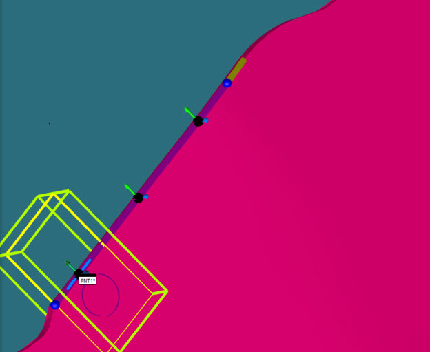

CAD eğrilerinin bölümlerini seçmek için sürükleme işlevini kullanabilirsiniz. Özellikler buna göre güncellenir.

CAD Seçim Yöntemi - İstenen CAD öğesini seçin.
Adım - Bu seçim, oluşturduğunuz özellikler arasında seçili eğri veya eğriler boyunca seçmenizi etkinleştirir.

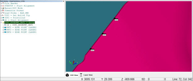

Birden fazla oluşturma sonucu aşağıda görünür:
