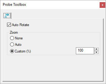

Prob Araç Kutusu - Otomatik Döndür ve Otomatik Yakınlaştır seçenekleri seçili halde Lazer Tarama Ekranı Özellikleri sekmesi
PC-DMIS, varsayılan olarak Yakınlaştır kısmındaki Otomatik Döndür ve Otomatik seçeneğini etkinleştirir.
Otomatik Döndür onay kutusu - Bu onay kutusunu seçtiğinizde, lazer çizgisinin yönelimine bağlı olarak Grafik Görüntüleme penceresinde nokta bulutu otomatik olarak döner. Dönüş tarama yapmıyorken bile olur. Bu, bir tarama geçişi tetiklemeden önce parça üzerinde tarama çizgisini konumlandırmanızı sağlar. Devre dışı bırakıldığında, lazer tararken Grafik Görüntüleme penceresinde hiç dönüş oluşmaz.

Özel (%) - Bu seçeneği seçerseniz, yakınlaştırma yüzdesini ayarlayabilirsiniz. Gerçek parça boyutu (1:1 ilişkili) kullanılarak %100 yakınlaştırma faktörünün ayarlandığını gösterir. Yakınlaştırma yüzdesini, taramanın yakın görünümünü almak için daha büyük veya küçültülmüş boyutta nokta bulutunun daha fazlasını görmek için daha küçük ayarlayabilirsiniz. Örneğin %50 yarım boyut olacaktır.
Prob Araç Kutusu - Otomatik Döndür ve Özel (%) Yakınlaştır seçenekleri seçili halde Lazer Tarama Ekranı Özellikleri sekmesi
