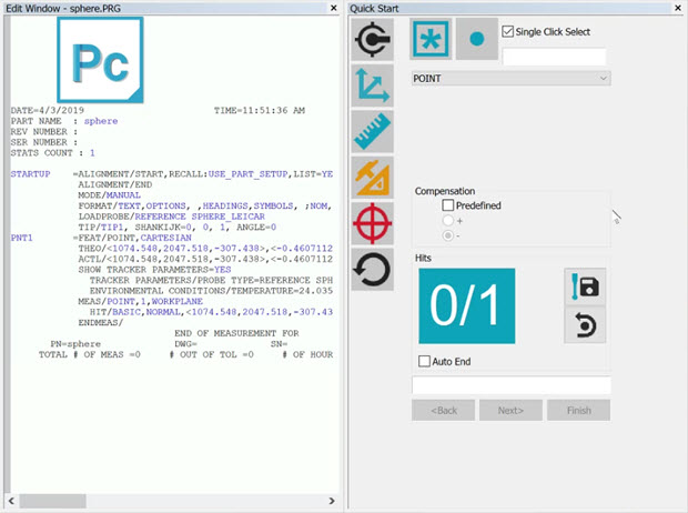

Küre probu ile bir küreyi ölçtükten sonra Düzenle ve Hızlı Başlat pencereleri örneği
