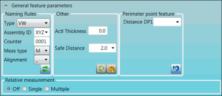

PP özelliği:
PP özelliği için genel özellik parametreleri grubu

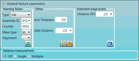

EEP özelliği:
EEP özelliği için genel özellik parametreleri grubu
Açıklamalar
Aşağıdaki tabloda seçenekler açıklanmaktadır. Görünen seçenekler oluşturduğunuz özelliğe bağlıdır. Bu grupta görüntülenen simgelerin açıklamaları için bkz "Simgeleri Kullanma".
Öğe
Açıklama
Adlandırma Kuralları alanı
Tür listesi: Adlandırma kuralının türünü seçin:
  • Yok: PC-DMIS adlandırma kuralı
  • VW: Volkswagen adlandırma kuralı
Sayaç kutusu: Dört sayı içeren özellik sayacını yazın.
VW türünü seçtiğinizde aşağıdaki seçenekler görünür:
  • Derleme listesi: 3 harfli derleme kimliğini seçin.
  • Ölçüm türü listesi: Ölçüm türünü seçin:
  • M: Seri ölçüm (Messpunkt)
  • F: İşlevsel ölçüm (Funktionsmass)
  • B: Örnekleme incelemesi (Bemusterungspunkt)
  • Q: Rapor ölçümü (Q_Berichtsmass)
  • Hizalama listesi: Hizalamayı seçin:
  • _ : Araç Koordinat Sistemi (RPS-Ausrichtung)
  • Z: Göreli (Bezug zu einem anderem Messelement)
  • A: Yerel hizalama A (lokales Ausrichtsystem A)
  • B: Yerel hizalama B (lokales Ausrichtsystem B)
Diğer alan
Gerçek Kalınlık kutusu: Özelliğin yüzey veya kenar değerlerine bir gerçek değer olarak uygulanacak kalınlığı yazın.
Güvenli Mesafe listesi: Ölçüm öncesi ve sonrası hareket mesafesini yazın.
Çevre noktası özelliği alanı
Mesafe DP1 listesi
Genişletilmiş kenar noktası alanı
Mesafe DP2 listesi
Göreli ölçüm alanı
Kapalı seçeneği: Göreli ölçümü kullanmak istiyorsanız bu seçeneği seçin.
Tek seçeneği: XYZ listesinden tek bir özellik ölçmek için bu seçeneği seçin. XYZ listesi Tek öğesini seçtiğinizde görünür:
Göreli Ölçüm alanı - Tek seçenek
Tek seçenek
Birden Çok seçeneği: X, Y ve Z listelerinden birden fazla özelliği (her eksen için bir) ölçmek için bu seçeneği seçin. Bu listeler Birden Çok öğesini seçtiğinizde görünüz:
Göreli Ölçüm alanı - Çoklu seçenek
Birden Çok seçenek
