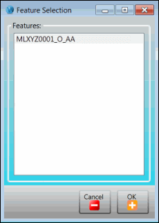

CAD noktası almak için özellik seç simgesi
CAD noktası almak için özellik seç simgesi: Özellik tanımı ayarlarını varolan bir özellikten kopyalar. Simgeyi tıklattığınızda, ölçüm yordamınızda her özelliğin kimliğini görüntülemek için Özellik Seçimi iletişim kutusu açılır. Burada, Nokta ölçme ilkesi için AA özelliğinin iletişim kutusunun bir örneği bulunmaktadır:
Kopyalamak istediğiniz ayarın kimliğini seçin ve sonra Tamam düğmesini tıklatın. Herhangi bir ayarı kopyalamadan iletişim kutusunu kapatmak için, İptal düğmesini tıklatın.
Ölçüm yordamınız herhangi bir özellik içermiyorsa, bir mesaj görünür ve ölçüm yordamında hiç özelliğin bulunmadığını gösterir.
