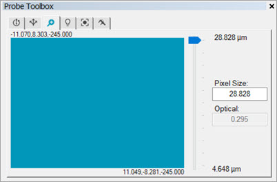

Büyütme sekmesi geçerli Görüş Alanı (FOV) kamerası büyütmesini değiştirmenizi sağlar. Grafik Görüntüleme penceresinin CAD ve Vision sekmelerini aynı anda görmenizi de sağlar. Grafik Görüntüleme penceresinde bu sekmeleri kullanma hakkında bilgi için, bkz. "PC-DMIS Vision'da Grafik Görüntüleme Penceresini Kullanma".
İki büyütme değeri görüntülenir - Piksel Boyutu ve Optik.
Piksel Boyutu - Bu, Canlı Görünümdeki görüntünün piksel boyutudur.
Optik - Bu, kameranın CCD dizisindeki büyütmenin boyutudur. Canlı Görünüm görüntüsü yeniden boyutlandırıldığında bu değişmez.
Prob Araç Kutusu'nun Büyütme sekmesi açıksa Vision sekmesi aşağıdakini görüntüler:
FOV= - Bu kaplama değeri, ölçüm yordamının ölçüm birimindeki FOV boyutunu görüntüler. Bu yalnızca Prob Araç Kutusundan Büyütme sekmesini seçtiğinizde ekranda görünür.
[0]= - Bu kaplama sayısı geçerli büyütme seviyesini (Piksel Boyutu) yansıtır. Parçaya yaklaştıkça bu sayı boyut olarak küçülür. Sayı sıfıra ne kadar yaklaşırsa, makineniz maksimum büyütmesine o kadar yaklaşır. Bu yalnızca Prob Araç Kutusundan Büyütme sekmesini seçtiğinizde ekranda görünür.
