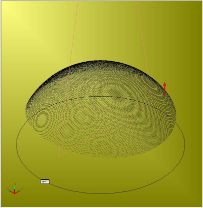

绘制激光工作区域复选框
如果您选择绘制激光工作区域复选框,则 HP-L-10.10 测头参数会以正确的尺寸绘制梯形。该功能有助于在离线模式下进行模拟。该特征可用于激光自动特征和激光扫描。

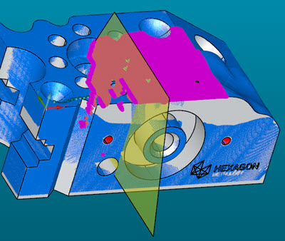

对于激光扫描,表示激光工作区域的梯形显示为起点。梯形根据激光条纹的模拟移动。这是单击模拟按钮时梯形的示例:

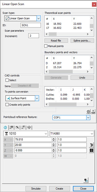

HP-L-10.10 传感器的开放路径扫描对话框示例

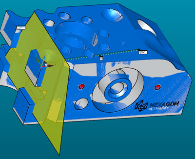

使用 HP-L-10.10 传感器的开放路径扫描(扫描过程中)示例
使用 HP-L-10.10 传感器的开放路径扫描(扫描完成)示例
