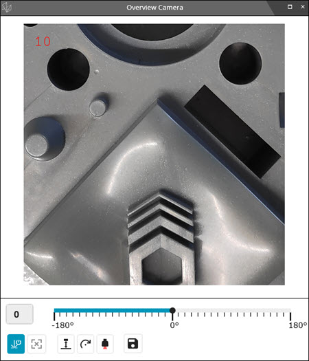

概览相机对话框
概览相机对话框允许您从传感器查看零件的实时视频流。
概览相机对话框
此框可设置图像的方向,或者您可以调整水平滑块以在 -180 度和 180 度之间设置方向值。
激光启动/停止- 此按钮可以打开或关闭激光。
视觉指南开/关/动态 - 此按钮显示带有以下选项的下拉工具栏:
下拉工具栏
A(关闭)- 此按钮可关闭视觉指南。
B(打开)- 此按钮可将视觉指南置于标准模式,并保持打开状态。
C(动态)- 此按钮可将视觉指南置于动态模式。视觉指南将根据您使用标准还是扩展 FOV 选项以及激光扫描线的位置闪烁。
有关详细信息,请参阅上面的“概览相机 (OVC) 和视觉指南”主题。
显示/隐藏 WDI - 此按钮可显示或隐藏工作距离指示器,该指示器用于指示到与传感器垂直的曲面的距离。
显示/隐藏角度 - 此按钮可显示或隐藏传感器对图像应用的旋转。
显示/隐藏测头测尖 - 此按钮可显示或隐藏图像上的传感器。
保存图像 - 此按钮可打开另存为对话框。您可以使用此对话框将捕获的图像保存为.bmp文件。
