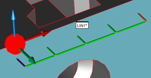

Dieses Beispiel einer begrenzten Auto-Element Gerade zeigt die Start- und Endpunkte
Dieses Beispiel einer begrenzten Auto-Element Gerade zeigt die Start- und Endpunkte (1) und (2); einen Kantenvektor 0,-1,0 (A), einen Linienvektor 1,0,0 (B), einen Flächenvektor 0,0,1 (C) und eine Pkt.-Größe von 4:

Auto-Element Gerade mit jetzt fünf Messwerten und einer Tiefe von 3 mm
